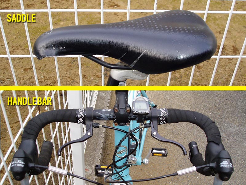

 サドルは純正のものではなかった。元々この車の持ち主は女性の方とのこと。多分硬すぎるサドルが嫌だったのかも しれない。ただサドルは破れていたので交換した。ものはGIZAのVL-1146の白。白は汚れが目立つと思ったが、まあそんなに このバイクで激しくは乗らないだろうということで白にした。かなり気に入った。
 ハンドルバーはバーテープの端がエンドキャップがなく破れている状態だった。これも交換!初めてのバーテープ交換で あったが何とか上手くできた。ブレーキも補助ブレーキがついていたがとってしまった。当初は重宝したが、やはり何となく 嫌だった。ロードバイクはシンプルなのがいい。てなわけで外してしまった。バーテープ、及びブレーキの除去の作業につい てはこちらにまとめた。
